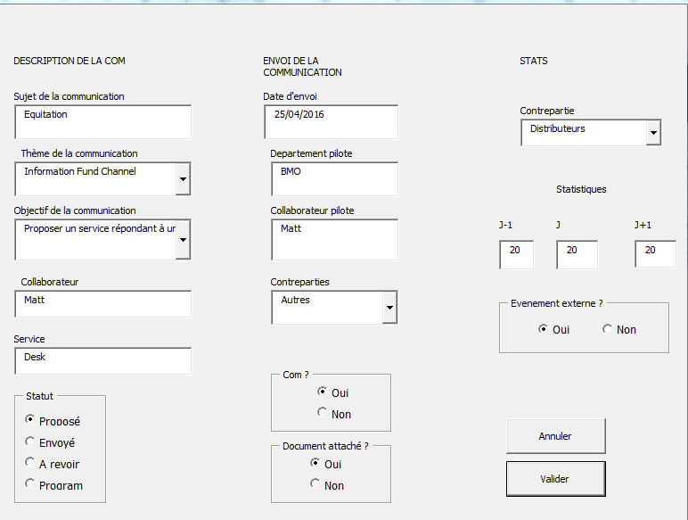

Moi, ce que j’ai fait, c’est faire aller les données saisies dans les TextBox et ComboBox dans les colonnes dont le numéro figure sur l’userform du fichier joint à ton message de 13h29.
Il ne m’a pas échappé que le résultat est curieux….
Mais tu peux toujours modifier : la valeur de la propriété ‘’Tag’’ de chaque TextBox et ComboBox est celle du numéro de la colonne où doit s’écrire la valeur du contrôle.

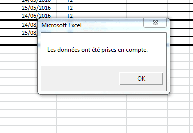

    MsgBox "Les données ont été prises en compte."

-> le message que je voudrais changer est le message s'affichant après avoir cliqué sur validé

Il y a un problème. Tu écris :
Les champs du userform doivent aller remplir les champs de colonnes portant le même nom
Or le nom des champs de l’userform ne correspondent pas aux noms que l’on retrouve sur le tableau de ta feuille ‘’PlanComm’’.
Pire, il y a moins de contrôles dans l'userform que de colonnes sur la feuille, ce qui veut dire que ton tableau ne sera jamais complètement rempli après validation de ta boite de dialogue.
Il faudrait donc :
1 – que tu supprimes des colonnes des colonnes dans le tableau de la feuille ‘’PlanComm’’ ou que tu ajoutes des contrôles dans l’Userform pour qu’il y ait correspondance entre les deux….
2 – que tu complètes le deuxième tableau du fichier ci-joint pour savoir dans quelle colonne du tableau de la feuille ‘’PlanComm’’ je dois envoyer les valeurs des contrôles…

changer le message d'apres validation comme screen ci-dessus

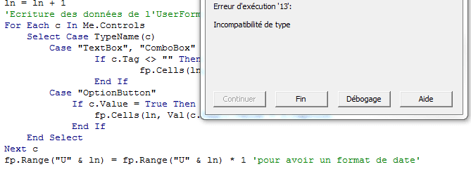

encore un petit soucis sur un ligne quand j'ai cliqué sur validé, les données sont reversée mais j'ai un
incompatibilite de type
sur cette ligne :
Next c
    fp.Range("U" & ln) = fp.Range("U" & ln) * 1 'pour avoir un format de date'
Pourrais-tu me faire une copie d'écran de l'Userform, juste avant de valider afin que je puisse reproduire le bug et le corriger ?

En soit ca ne change rien, c'est juste de devoir cliquer sur fin..
Ca le fait a chaque fois que l'userform est rempli à fond
usfor
Pour ce qui est des valeurs dans les déroulants, j'ai juste changé la feuilles de données et le bug se produit dès la premiere utilisation de ton fichier!

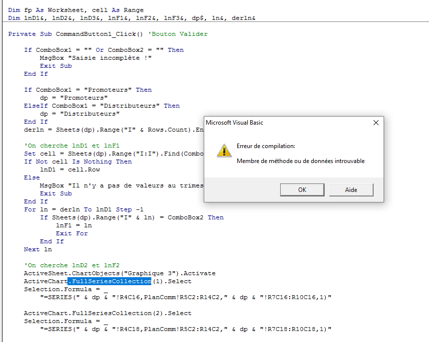

Hello
Merci, mais je clique sur le bouton, je choisi, et directement en erreur :
executiongraph
C’est curieux, je n’ai pas le bug que tu me décris mais, je m’aperçois que ça ne donne pas pour autant le bon résultat.
Dans l’exemple que tu m’a donné et qui me sert de référence, sur la v30, si on clique sur le premier histogramme (bleu) du graphique de gauche, on a dans la barre de formule :
=SERIE(Promoteurs!$P$4;Promoteurs!$A$6:$B$8;Promoteurs!$P$6:$P$8;1)
Et si on clique sur le premier hitogramme du graphique de droite on a :
=SERIE(Distributeurs!$P$4;PlanComm!$B$5:$B$14;Distributeurs!$P$7:$P$10;1)
Est-ce normal que dans la même formule on se réfère à deux feuilles différentes," Distributeurs" et "PlanComm" dans un cas et pas dans l’autre ?

C'est une erreur de ma part, pour les graph promoteurs, il faut aller chercher ttes les données dans promoteurs, pareil pour les distributeurs
La feuille PlanComm n'a aucune utilité pour cette macro!
Je ne peux pas lancer ta macro j'ai tjrs ce bug
