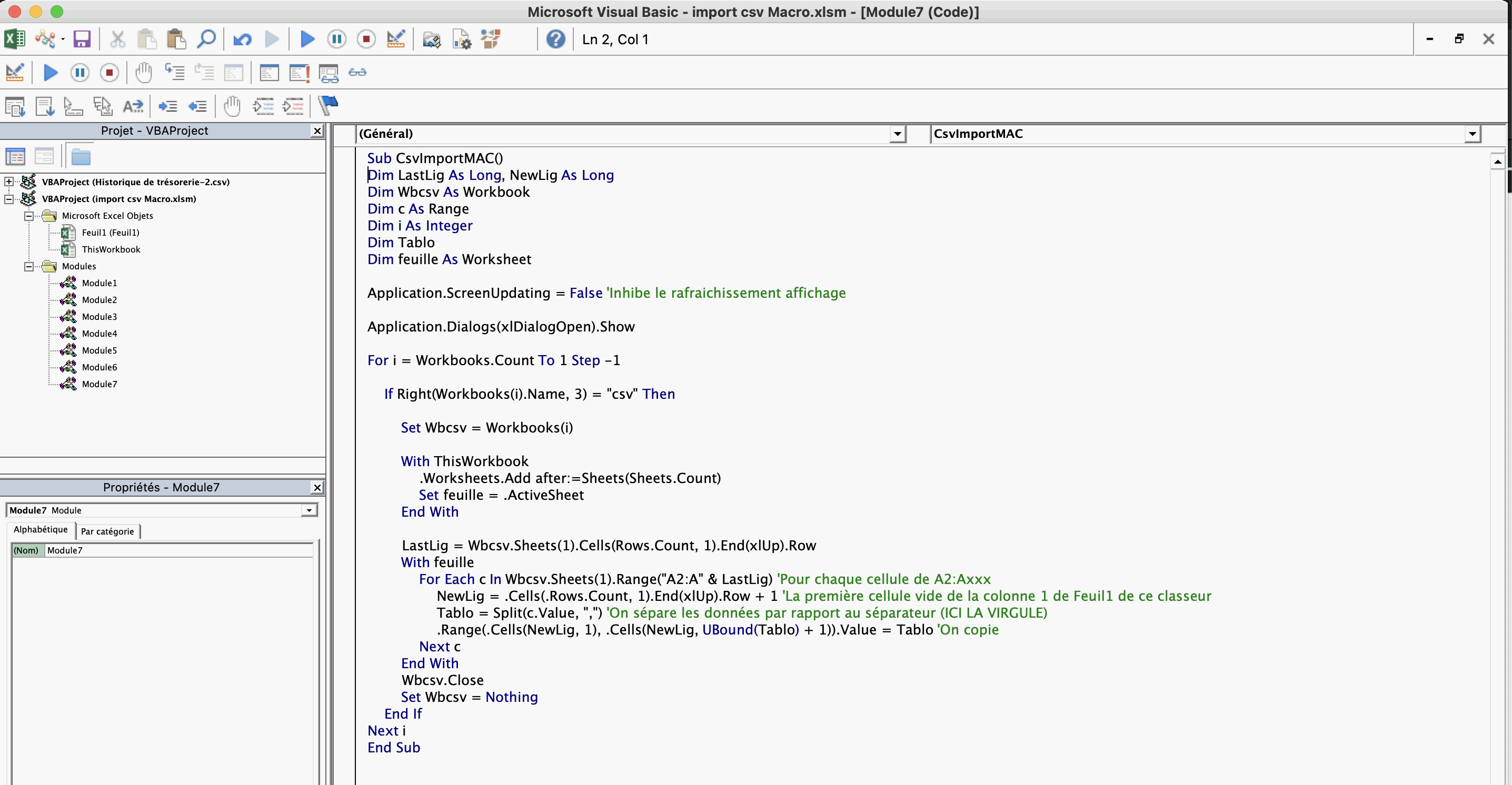

Je suis catégorique, ça ne marche. J'ai même essayé de changer l'indentation du Set Wbcsv...
For i = Workbooks.Count To 1 Step -1
    With ThisWorkbook
            .Worksheets.Add after:=Sheets(Sheets.Count)
            Set feuille = .ActiveSheet
    If Right(Workbooks(i).Name, 3) = "csv" Then
        Set Wbcsv = Workbooks(i)
        LastLig = Wbcsv.Sheets(1).Cells(Rows.Count, 1).End(xlUp).Row
        With feuille
Avec cette structure j'ai bien création d'une feuille de calcul dans le fichier ouvert mais l'écriture des données se fait sur une nouvelle feuille.
Si je sélectionne 2 fichiers à importer, j'ai bien création de 2 nouvelles feuilles; mais l'écriture se fait toujours sur une nouvelles feuilles (distincte pour chaque fichier).

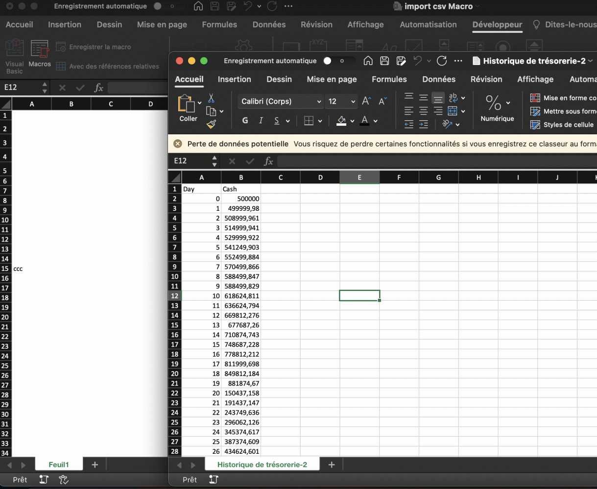

Voici en image le résultat, pour lever toute ambiguïté.
Exécution de la Macro depuis le fichier import csv Macro.
Pas de création de nouvelle feuille, mais création d'un nouveau fichier.

Je viens encore de tester.
Mais votre code est placé dans quel fichier ?
Il est placé dans le fichier où je souhaite collecter mes données
Mais ce n'est pas dans le fichier CSV qu'il faut placé le code évidemment
Mais je comprends la subtilité que vous faites, en écrivant ça ainsi. Mais de mon coté, je n'ai pas le résultat souhaité. Je me suis peut être mal exprimé.

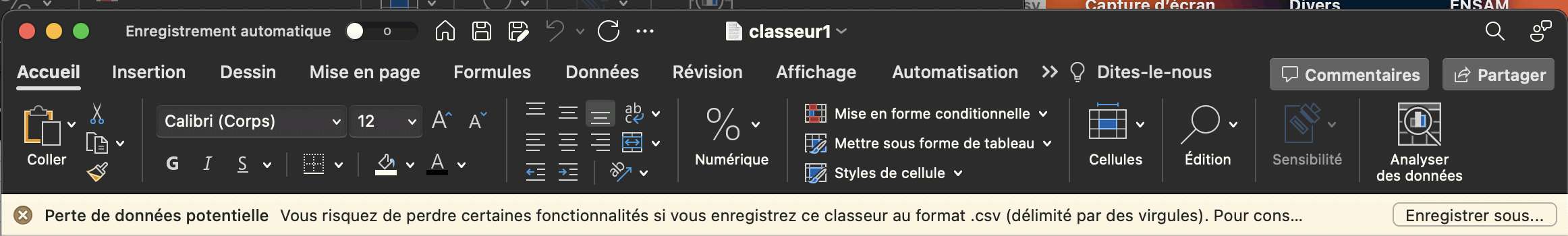

Pourrait-il y avoir un rapport avec le message ?
Je ne comprends pas pourquoi cela marche avec votre premier code et pas le second
Il n'y a rien de différent à part que l'on crèe une feuille dans le fichier pour chaque fichier CSV
Il y a une différence entre les fichier CSV windows et MAC je pense.
En faisant un enregistrer sous on voit cela
