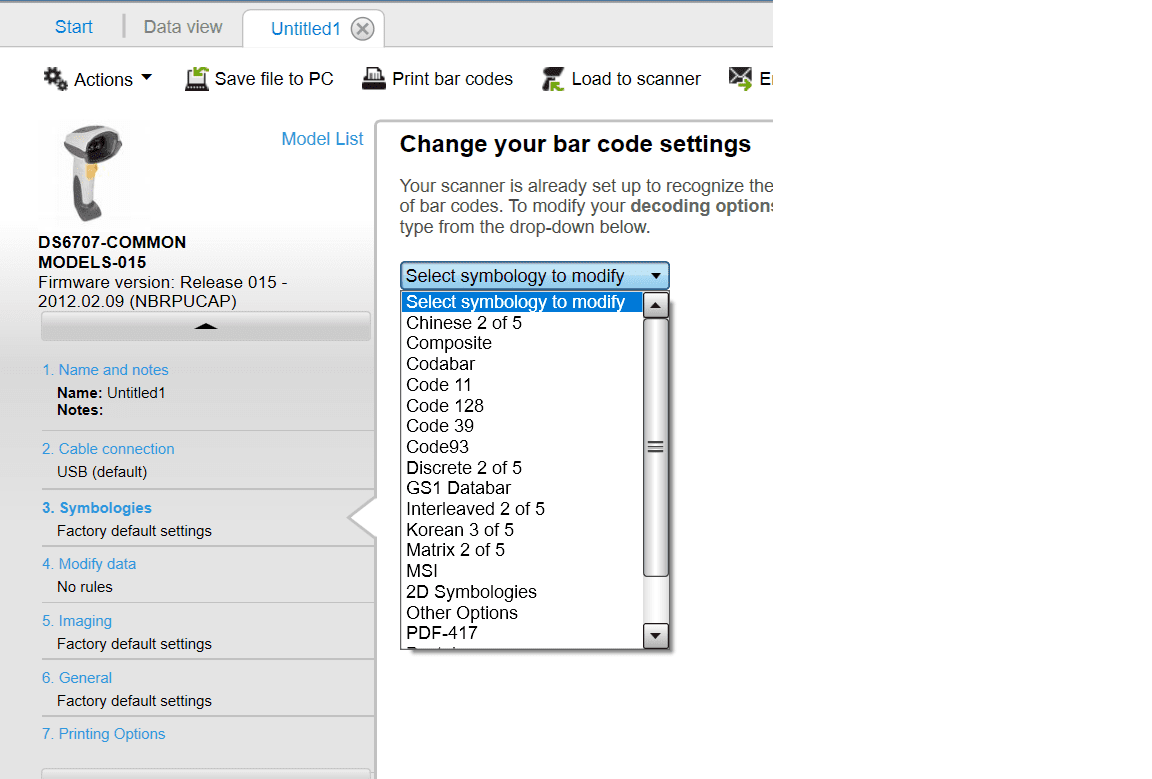

je viens installer le logiciel je ne sais pas quelle paramètre mettre pour le QRcode
sans titre
Pas donné !! j'ai payé les miens moins de 100€.

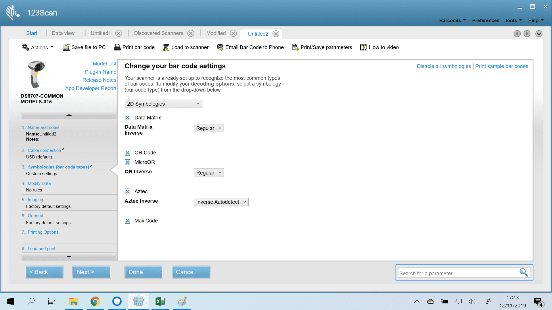

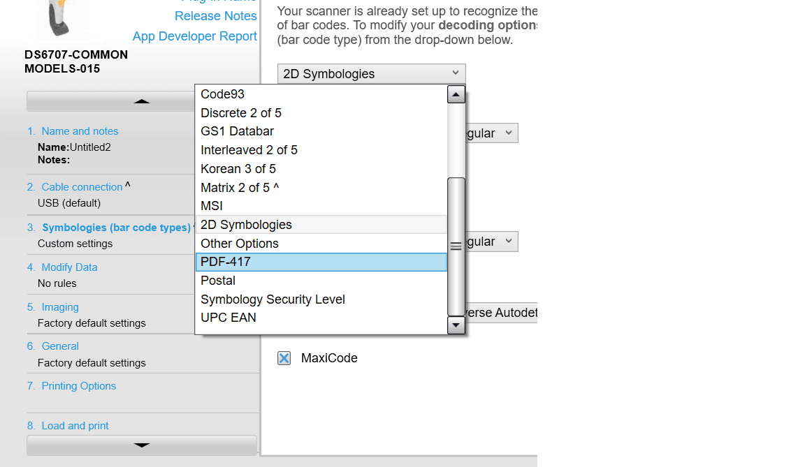

Après PDF-417 il y a quoi ?
oui ça fait chère (boulot qui la payer) et en plus pas évident a configurer trop options
j'ai toucher a une option plus rien qui fonctionne ...
voici les options
1 2 3 4
Je pense qu'il faut en effet sélectionner 2D Symbologies et ensuite QR Code.

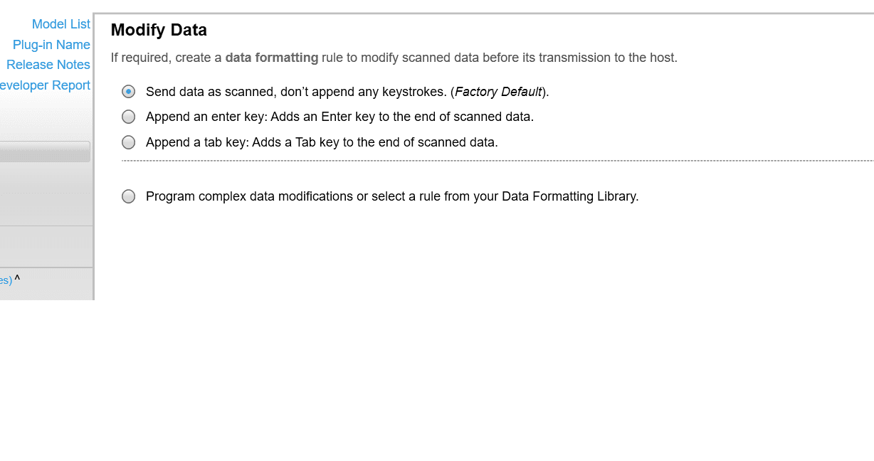

Dans modify data il faudra peut-être essayer les différentes formules proposées !

ton scan arrive a mettre dans les colonnes A B C D E F le QDcode ?
oui, il détecte bien la tabulation depuis que j'ai modifié car(10) en car(9)
je dois bien avoir cette option de tabulation dans le logiciel...
si tu n'y arrives pas, pas de panique, avec excel on peut contourner le problème de la tabulation en le remplaçant par un autre caractère genre | et une macro
