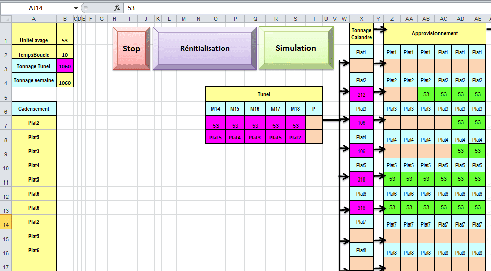

Bonjour les amis svp j'ai encore besoin de votre aide svp sur le méme projet
1)j'ai en faite fait le code de la premiére partis qui est le lancement des passes dans le tunel qui fonctionne actuellement trés bien
voila l'image qui illustre ce qui est fait avec cette macro
voila la macro de cette parti:
'boucle qui gére le tableau O:T et la colonne X et les colonne Z:AE

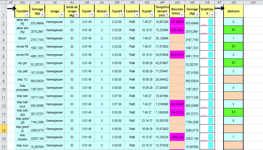

2) la deuxiéme parti fonctionne aussi sauf que c'est pas exactement ce que je voulais
voila l'image et la macro
'gestion des choix aléatoire des familles d'article dans le narlivté et affectation au séchoir
Dim DerniereLigne, CptLigne, CptValeur As Integer
CptValeur = 1

3) ce que je veux moi si vous pouvez m'aidez svp c'est de relié les deux partis et d'améliorer le fonctionnement de la 2éme partis:
je veux en faite que l'arriver de mes passe dans la colonne AE engendre le déclanchement de la deusiéme partis , ce qui est fait maintenant mais je veux que au moment ou les passes son envoyer au séchoirs que ma colonne AE dois ce vider pour recevoir toutes les passe de la colonne AD et ainsi de suite jusqu'a que je fini toute les passe
aprés une seconde les séchoirs se vide pour recevoir les nouvelles passes
Aidez moi svp je suis bloquer sur ca depuis la semaine dernière:(
