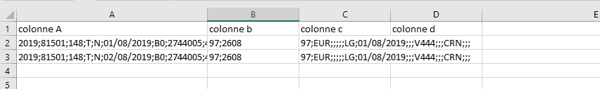

@Steelson outil vraiment très puissant par contre la compilation de plusieurs fichiers CSV génèrent ce genre de problème
151
Il vaut mieux adapter ceci pour les fichiers csv : https://forum.excel-pratique.com/viewtopic.php?p=872000#p872000
Il faut bien régler le séparateur du fichier csv : est-ce une tabulation, une virgule ou un point virgule ?
A mettre dans la macro.
Si plusieurs fichiers ont des séparateurs différents, il vaut mieux faire des regroupement séparés et ensuite consolider.
Si tu as un exemple avec 2 fichiers, je suis preneur de regarder ...
Merci pour ton retour les fichiers seront exclusivement en point virgule ";"
l'ajustement doit avoir lieu à quel niveau ?
je prépare deux fichiers immédiatement
J'ai répondu un peu vite ... il vaut mieux utiliser un autre programme proposé ci-dessus ... https://forum.excel-pratique.com/viewtopic.php?p=872000#p872000 à adapter car dans cet exemple il y avait un problème de conversion d'heure.
voici deux fichiers
edit : mince je viens de voir ton message

Pour découper ? tu veux découper en csv ?
Pour recompiler ...

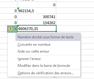

Sauf…. des nombres stockés sous forme de date
Pour info j'ai pris un peu les réponses que tu as mis en place pour @joyce au niveau des dates est-ce la cause ?
ca545pture
Pour les dates, excel fait ce qu'il veut ! Quand le jour est inférieur ou égal à 12 il le prend comme le mois (notation US). Sinon il conserve la donnée sous forme de texte en respectant la notation la séquence jour/mois/année.
Ah si tout le monde avait adoptée une suite plus intéressante qui est année-mois-jour !
Il y a 2 façons de faire : soit reconstruire un date avec par exemple
CDbl(DateSerial("20" & Mid(CStr(Tableau(i)), 7, 2), Mid(CStr(Tableau(i)), 4, 2), Mid(CStr(Tableau(i)), 1, 2)))
soit inverser mois et jour
Mid(T(i), 4, 2) & "/" & Mid(T(i), 1, 2) & "/" & Mid(T(i), 7, 10)
. Je ne sais pas s'il y a une autre méthode, je me pose encore la question, cf réponse de Chris ici https://forum.excel-pratique.com/viewtopic.php?p=872136#p872136
Pour les nombres stockés sous forme de texte, il s'agit très souvent du signe des valeurs décimales : point ou virgule. Il faut alors parfois changer l'un en l'autre globalement un fois les valeurs chargées.

Merci à toi le code est beaucoup plus fluide et le résultat est nickel
Au sujet des nombres il me suffit de convertir une fois le fichier global acquis rien de bien méchant
Pour ma part c'est un "problème" résolu
