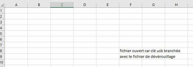

Maintenant en jouant le jeu, Excel n'ouvre pas le fichier tant que la clé n'est pas là...
Je ne peux tester car gros pb sur mon PC mais je n'en mettrai pas ma main à couper
A mon avis avec Shift+Ouvrir il ne va pas faire de difficulté puisque macros bloquées...

Si c'est le Shift + ouvrir c'est ce que disait eriiic.
Après je demandais de jouer le jeu... Après un petit sondage personne autour de moi ne connaissait le ctrl + ouvrir pour excel en mode sans echec, et le shift + ouvrir pour neutraliser les macros.
Comme dit eriiic c'est mettre des obstacles mais cela n'empêche pas sauf pour les "moldus"
Par contre le fait de mettre un "long" mot de passe sur les feuilles ne change rien par rapport à un petit, c'est une histoire de taille de codage interne, c'est pourquoi certains code ont des boucles définies pour les faire sauter.
