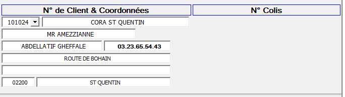

mais maintenant j'ai le problème du code postal dans le formulaire colis (la colonne dans la feuille "DONNEES" est en format spécial code postal car si je mets texte, le zéro devant n’apparaît pas !

j'ai essayé de faire la même chose pour la colonne code postal, mais rien à faire, j'ai corrigé dans le feuille "DONNEES" j'ai placé Cstr dans le code, j'ai tenté de mettre format texte j'ai également essayé d'insérer la fonction texte mais rien n'y fait...
Je ne comprends pas. Le seul moyen et de corriger chaque cellule mais c'est plutôt long

Le problème n'étant pas lorsque je rajoute un contact dans le formulaire ajout de contact mais lorsque je saisie dans le formulaire colis
Essais de saisir le numéro de client 101024 au lieu de m'afficher le code postal 02200, il m'affiche 2200.
Fais la manip pour ma part tout fonctionne ^^ J'ai joins ton fichier "modifié" dans mon message précédent. Et chez moi tout fonctionne!
je ne t'ai pas donné le bon exemple de code client car celui-ci je l'ai modifié manuellement. Essais le code client 101088 ou 10110.
Fais tourner cette macro, ça corrigera les erreurs

Tu es MACROSCOPIQUE, ça fonctionne comme par magie...
