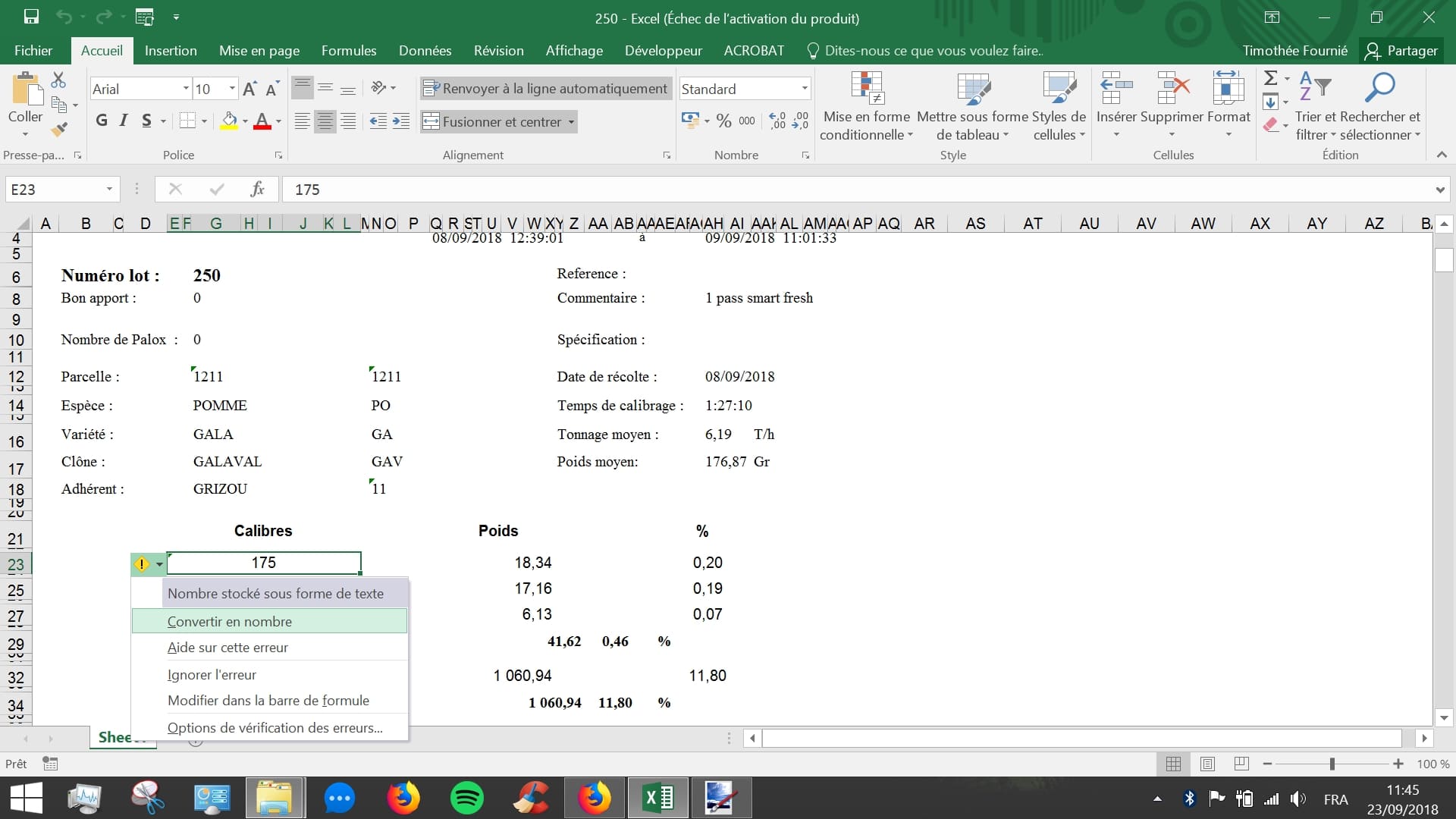

j'ai une erreur dans mes fichiers sources dans la colonne E (qui est fusionnée de E à L) à partir de la ligne 25. Ça me dit que les nombres sont au format texte et que je dois les convertir.
Dans le fichier test, tes nombres sont bien des données numériques, de même dans les deux autres fichiers que tu as communiqués.
D'autre part, je ne vois pas VBA te délivrer un message d'erreur disant que tes nombres doivent être convertis, il te dirait simplement : Erreur 13 - Incompatibilité de type.
Je ne vois pas non plus mon code buter là-dessus, mes variables d'accueil sont de type Variant et accueillent d'ailleurs des données texte concurremment aux nombres. Si les nombres étaient des données de type texte, elles pourraient d'ailleurs être automatiquement converties lors du transfert, et si ce n'était pas le cas on introduirait une conversion.
Mais il serait bon de savoir dans quel contexte s'est opéré ton constat... Et je souhaite toujours savoir si la procédure que j'ai fournie, appliquée à d'autres fichiers à traiter, rapatrie ou non les données prévues (exception faite des Commentaires qui n'était pas dans le coup jusqu'ici).

4- La procédure fonctionne à merveille !!! Seul hic cette histoire d'erreur de nombre !! Il ne s'agit pas d'une erreur que la vba me donne. Je n'ai du coup aucunes données collées dnas les colonnes calibres car la procédure ne reconnait pas la colonne E ! Et la je dois dire que je ne comprends pas bien pourquoi vous ne l'avez pas vous aussi, nous avons les mêmes fichiers... Il semblerait que Steelson avait vu cette erreur et il y a aussi des gens sur le forum qui ont eu cette erreur ! Vous avez en fichier joint un imp ecran pour mieux comprendre.

Je vois le problème nombre... Je ne comprenais pas pourquoi cela bloquait, pensant qu'il s'agissait des valeurs, mais il s'agit en fait des étiquettes de calibres. Dans le fichier test ce sont bien des nombres aussi, mais il est sûr que si elles sont en format texte VBA va se cabrer !
On va donc considérer que cela peut être des nombres ou du texte, donc on effectuera la comparaison en convertissant en texte les deux membres comparés :

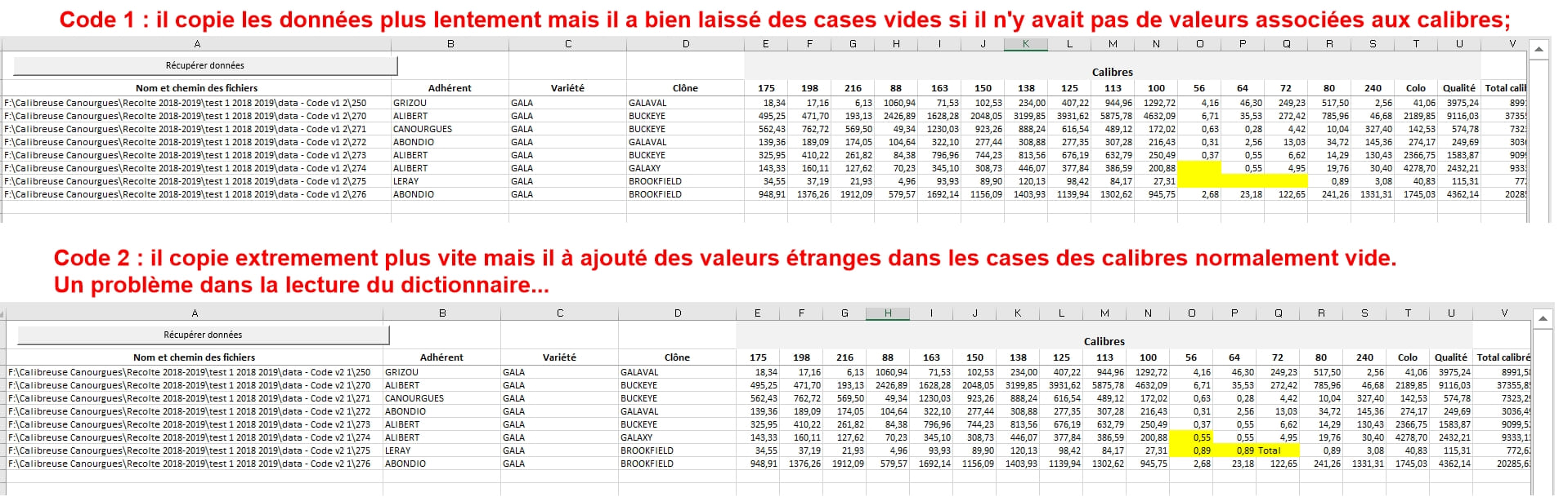

Il y a un petit problème (je pense petit) dans le code 2. En effet, j'ai essayé sur toute ma base de donnée (80 fichiers actuellement) et il ajoute des données pour des calibres inexistants. La code 1 laisse des cases vides ce qui est parfait !
Vous avez une image jointe pour plus de clarté et le fichier source !

Oh ! Mes plus plates excuses pour une ligne manquante !
        d.RemoveAll
    Next f
d.RemoveAll à ajouter à la fin de la boucle sur les fichiers (c'est quasiment en fin de procéduré dans le code).
Si on n'élimine pas le dico d'un fichier avant de traiter le suivant, il demeure, et on peut récupérer des valeurs qui n'existent pas dans le nouveau fichier.
NB- les valeurs insérées à tort sont aléatoires, car le dico contient une adresse de cellule qui, prise comme référence sur une autre feuille, donnera un résultat imprévisible.
Il pourra y avoir aussi problème si un nombre non décimal se baladant dans les débuts du fichier correspond à un calibre (comme numéro de lot ou numéro de parcelle... J'ai tablé que dans ce cas il serait remplacé plus bas par le bon calibre, mais si en même temps le calibre est manquant dans le fichier, cela provoquera le même type d'anomalie.
Cela devrait être relativement rare, mais je coderai une parade (dès que possible, car il faudra faire en sorte de ne pas allonger sensiblement le temps d'exécution...)
C'est impeccable !!! rien à dire !!
