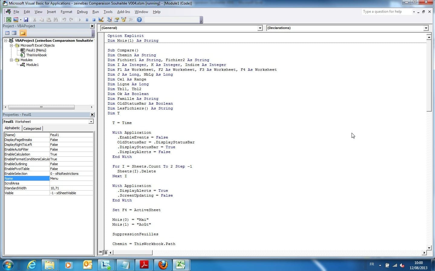

J'ai scindé les fichiers dans deux dossiers "Mai" et Août" (Noms que tu pourras modifier dans la macro _ Les variables Mois(0) et Mois(1) )

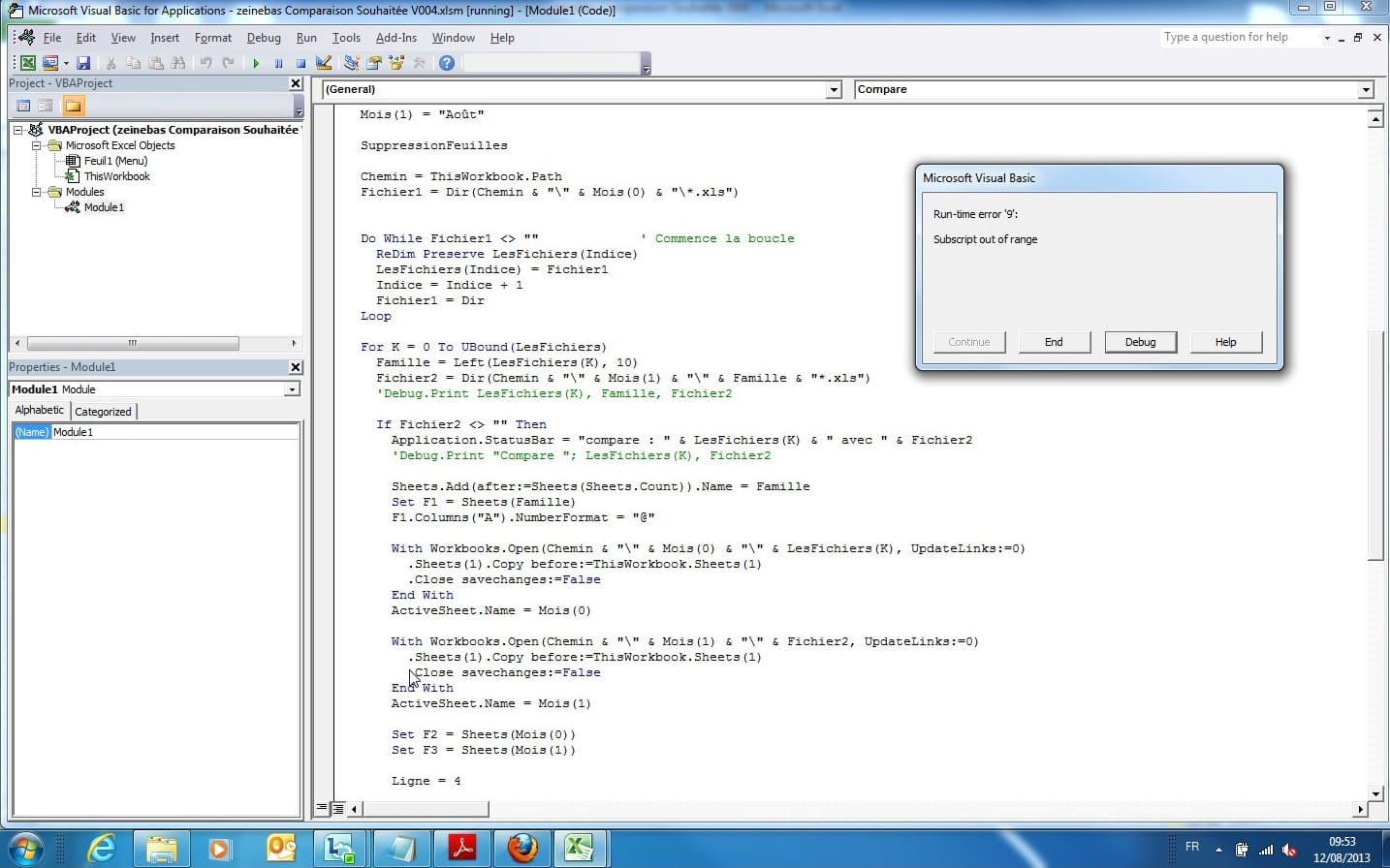

Je me suis empressée de tester la "Magic Macro" (roulement de tambour) ... résultat des courses:
- première tentative: j'ai enregistré le fichier que tu m'as envoyé sur le bureau de mon ordi. J'ai eu un Bug en retour.
Apparemment, ce bug était du au fait que je n'avais pas correctement regroupé les fichiers sources (regroupement des fichiers tests enregistrés sur le bureau de mon ordi en deux dossiers: "mai" et "aout").

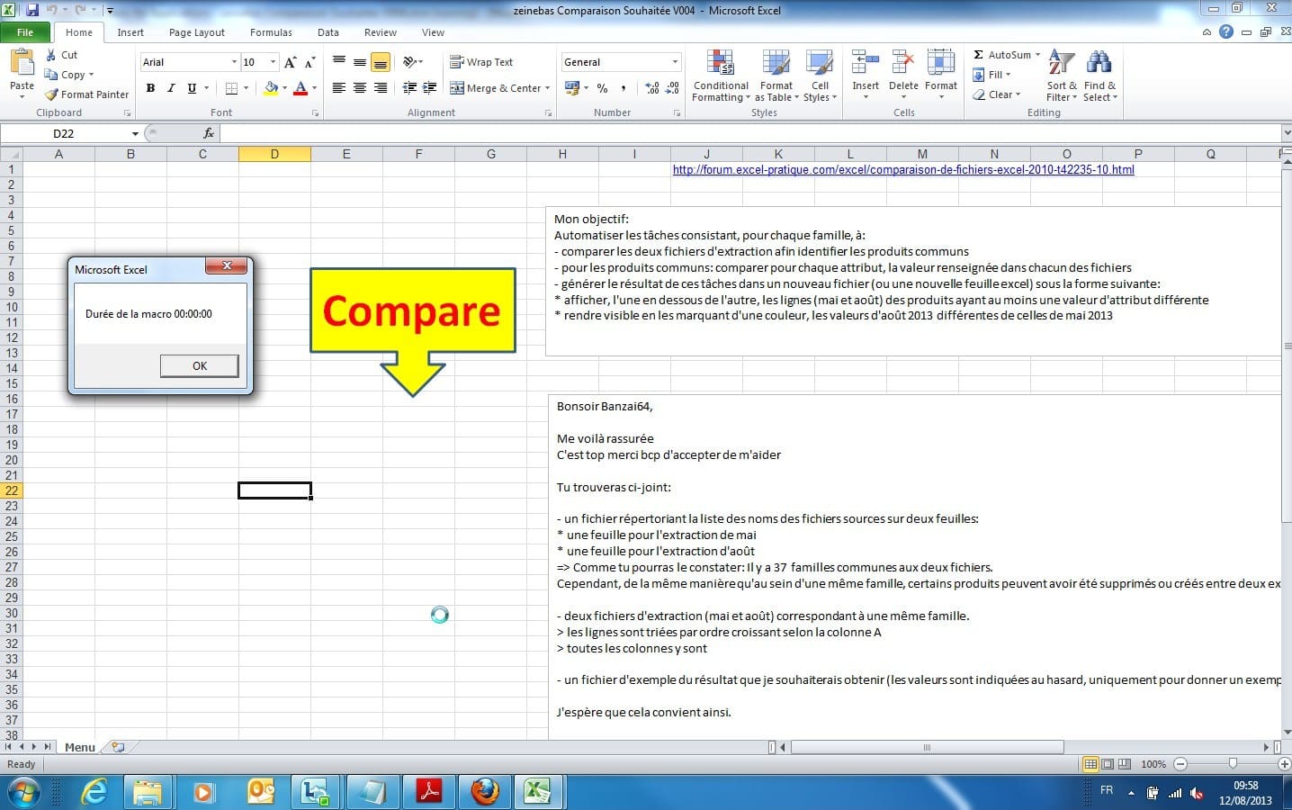

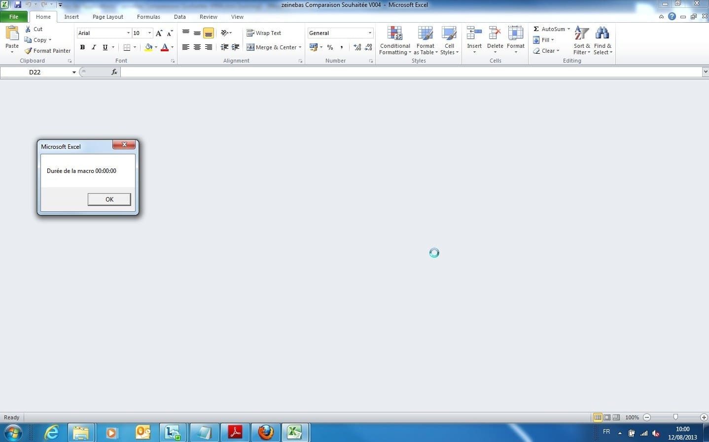

- après avoir fait celà, j'ai relancé la Macro et là, plus de bug Un pop-up est apparu qui s'appelle "durée de la macro". Pour le moment, il est toujours scotché sur 00:00 sous la vue "feuille .xls" bien que sur la vue "macro", le programme indique qu'il tourne ("running").

Quand la durée de la macro est affichée , c'est que le programme est terminé, tu peux cliquer sur "OK"
Mais un temps de "00:00" cela veut dire que la macro n'a trouvée aucun fichier

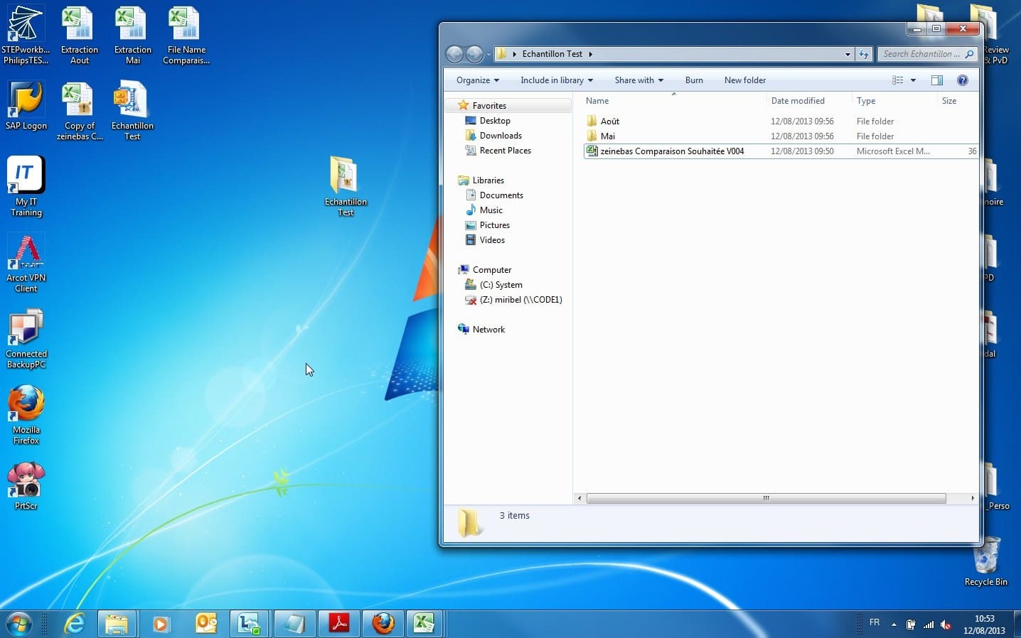

Je t'expliques les conditions de test chez moi
Dans un répertoire/dossier j'y ai placé le programme principal et 2 répertoires/dossiers ('"Mai" et "Août") dans lesquels j'y ai placé les fichiers correspondants
Ensuite j'ai lancé la macro
La macro se sert du chemin où est placé le fichier principal afin de trouver les 2 autres répertoires/dossiers
Attention le dossier "Août" comporte un accent sur le u

En fait, je suis dans les mêmes "conditions de chemin" que toi je crois:

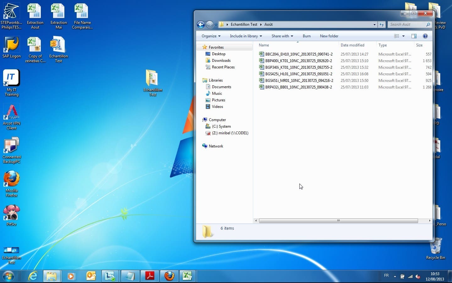

  • J'ai créé un dossier/répertoire qui s'appelle "Echantillon Test" sur mon bureau.
  • Dans ce dossier, se trouvent les éléments suivants:
echantillon test mai aout
Bon, par contre, en effet, j'avais écrsi "aout" et non "août".
J'ai corrigé l'erreur.
Ca tourne là pour le moment.

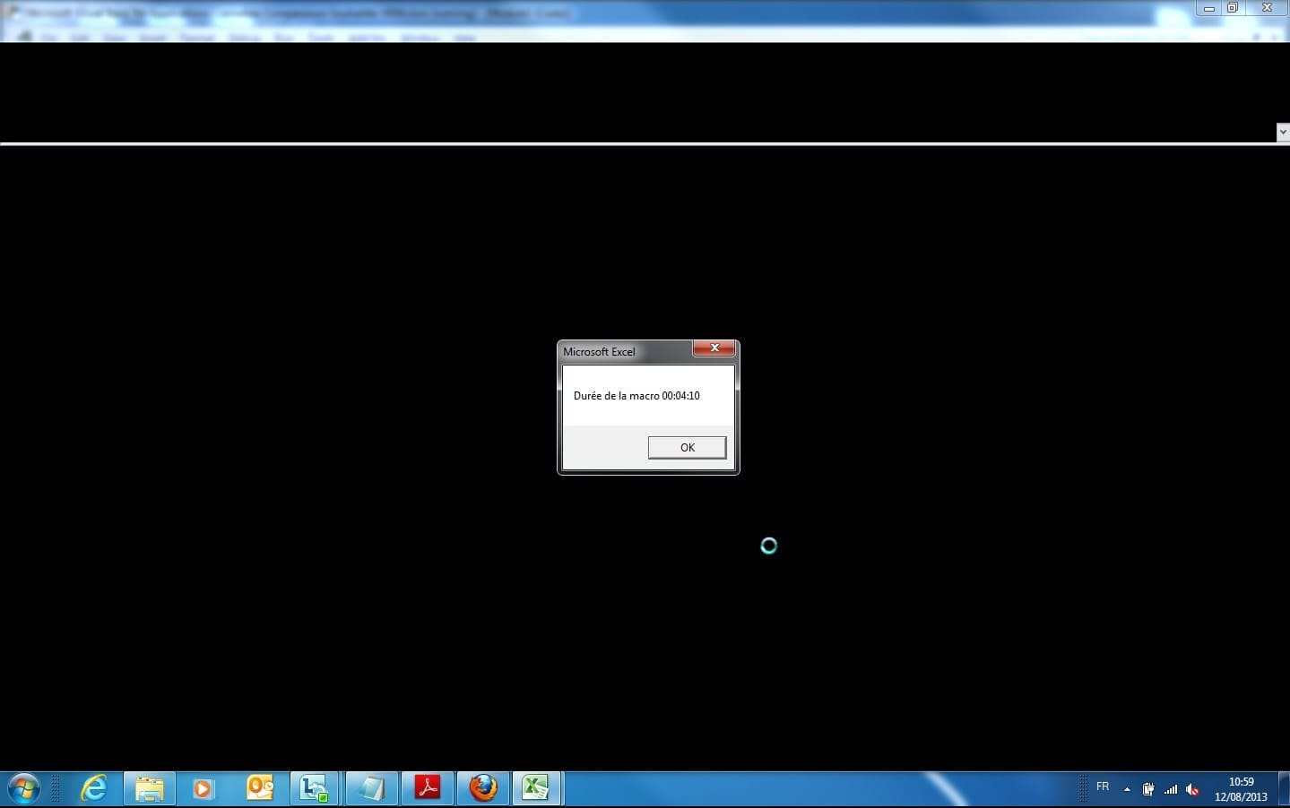

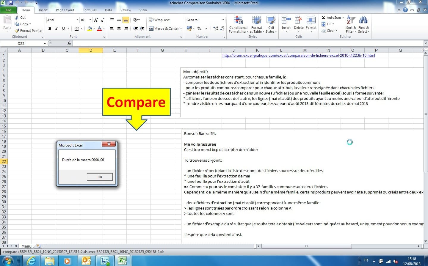

Voici le status actuel:
microsoft excel
... je peux cliquer sur "ok" là maintenant?
Cldt
Zeinebas
Bien sur c'est juste une indication de la durée du traitement
Même 4:10 c'est très long par rapport aux 9 secondes avec XL 2003

Apparement c'est les .Sheets(1).Copy before:=ThisWorkbook.Sheets(1) qui prennent du temps (pas loin de 10s).
Sur un fichier pris au hasard le UsedRange est A1:GA1003 pour 11 lignes et 1/3 de colonnes en moins réellement utilisées. En ne copiant que les données nécessaires il y aura peut-être un gain.
2003 est sans doute mieux optimisé là-dessus.
Cependant le .xlsm enregistré en .xls repasse à 6" sur 2010, ça sera fera toujours un gain x20 sans rien modifier si ça se confirme, et si aucune fonctionnalité de 2010 ne doit être utilisée (je ne me suis pas plongé à fond dans les fichiers et les macros).

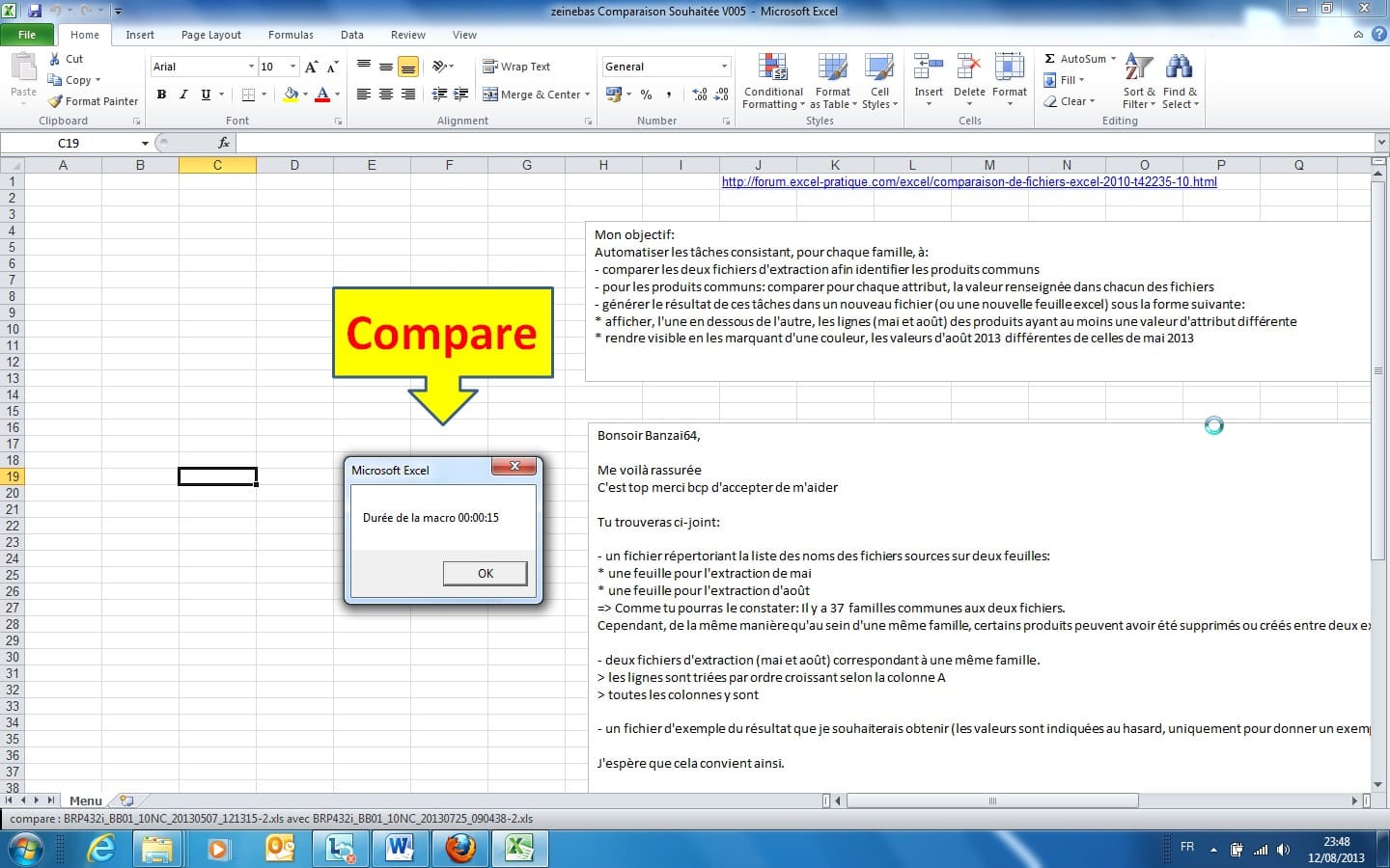

Bonsoir Banzai64,
Intéressant: c'est le mot juste
le résultat du test, comparatif à l'appui:
microsoft excel microsoft excel 2
le pourquoi du comment m'échappe totalement, mais de 4' à 15'', il n'y a pas photo: je prends!
