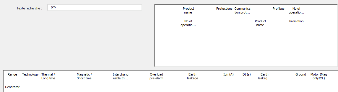

-Par contre quand seul mon fichier final est ouvert, l'affichage bug complet (cf "Capture - Bug")
capture bug
Tu sais à quoi ça peut être dû ? J'ai essayé d'enregistrer la macro sous le même nom, puis sous un autre nom, changer la largeur de l'user form... Rien n'y fait.
Merci beaucoup !
Salut
supprime la listview1 de l'userform
ajoute une nouvelle listview puis renomme la listview1 à partir des propriétés.
Cela a résolu ton problème ?
Salut Jers,
Oui c'est parfait merci beaucoup !
