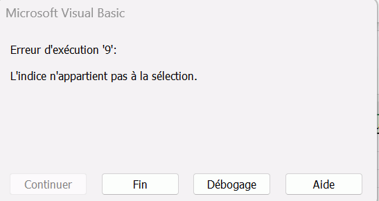

J'espère que tu vas bien, ton fichier à super bien marché sur un event et la fois d'après il n'a pas marché. alors je dis "il" mais je sais pas qu'il n'y a pas de magie c'est surement moi qui a fait quelques choses qui a provoqué le nom fonctionnement, mais je n'ai pas réussi à comprendre pourquoi, finalement j'ai réussi à reprendre le fichier source j'ai du renoter tous les scores , j'ai pris un peu de retard sur le tournoi mais finalement tout est bien qui fini bien :D
J'aimerai comprendre, pour ne plus refaire la connerie ^^ j'ai sois le message d'erreur "no data" ou bien celui ci , voir ci dessous
Je te mets aussi le fichier justement qui ne fonctionne pas quand je double clique sur la macro "planning" en P18 et que je mets le tour 1
