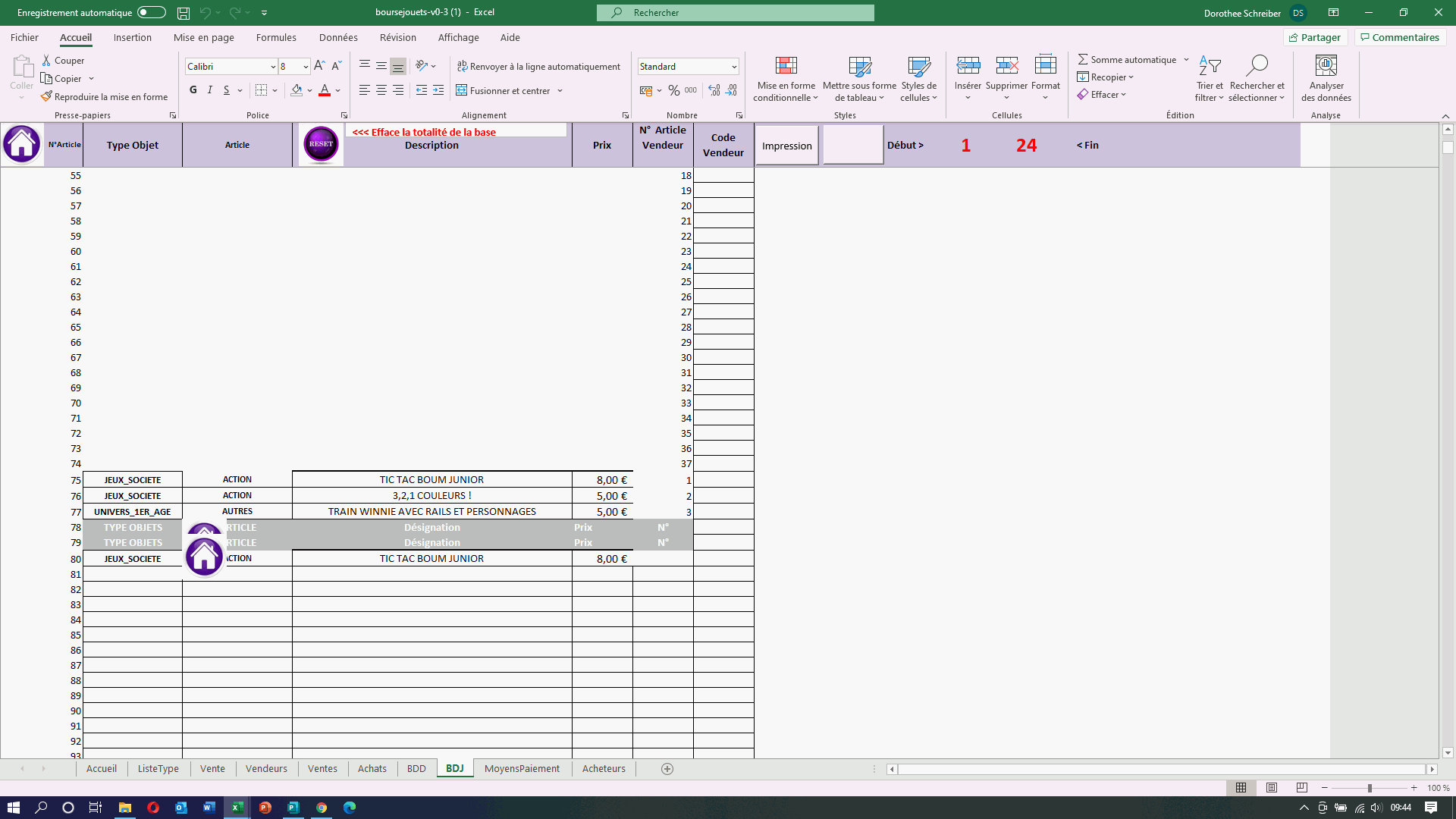

image image
il y a un bug la
Il n'y a pas de bug.
Il faut toujours commencer par le numéro 1 de la liste du vendeur donc tout au début de la feuille listetype.
