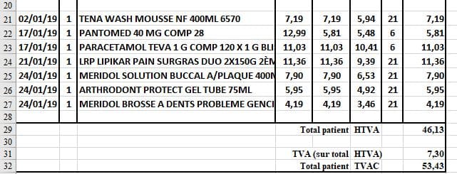

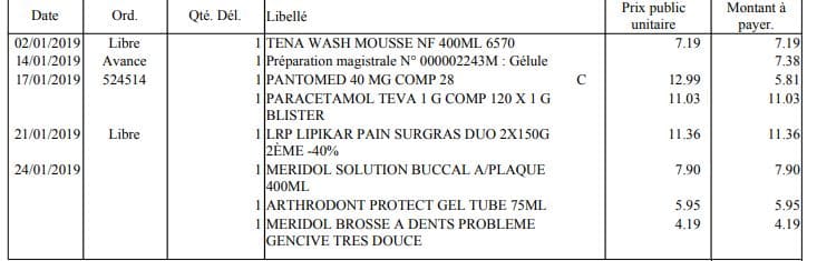

Je constate que pour les quelques personnes qui en prennent, les préparations magistrales n'apparaissent pas sur les factures, alors qu'elles sont bien présentes dans le fichier (mais dans la colonne AN et non AK comme tous les autres produits ). Du coup, quand il y a une préparation magistrale, la colonne AK est vide et dans la colonne AN il y a quelque chose comme "000002243M". Voyez ci-dessous ce qu'il y a dans le version .pdf ainsi que dans le version excel
grand merci à vous

les premiers problèmes soulevés sont réglés
  • prix unitaire qui ne l'était pas tellement puisque c'était déjà le prix multiplié par le nombre de boîtes achetées ;
  • les préparations magistrales sont prises en compte ;
