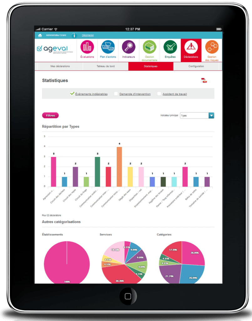

Dans la première feuille, j'ai tenté 2 tableaux qui ressemblent, du moins dans les données à ce que je recherche (pour les colonnes que je peux/sais comment remplir actuellement) Je mets aussi en pièce joint une capture d'écran de tableau de bord pour les catégories d'EI (c'est un logiciel dont nous avons fait l'essai mais qui est trop cher au goût de la trésorerie) et qui représente ce qu'on cherche à avoir.
ex tdb ageval
