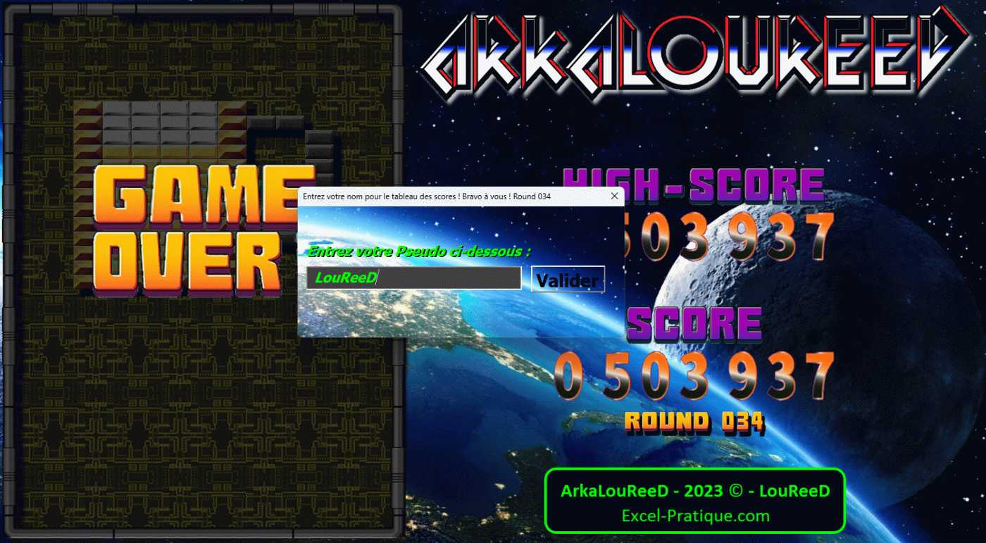

Sinon je viens de faire une score de plus de 500000 points ! je suis arrivé au niveau 42 !
